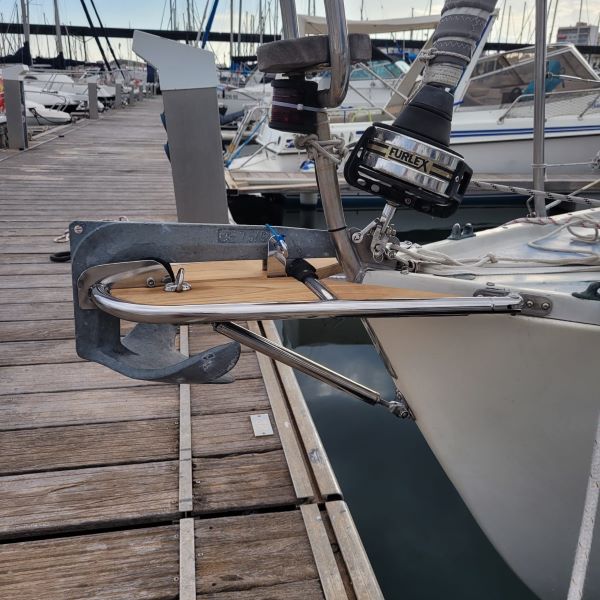

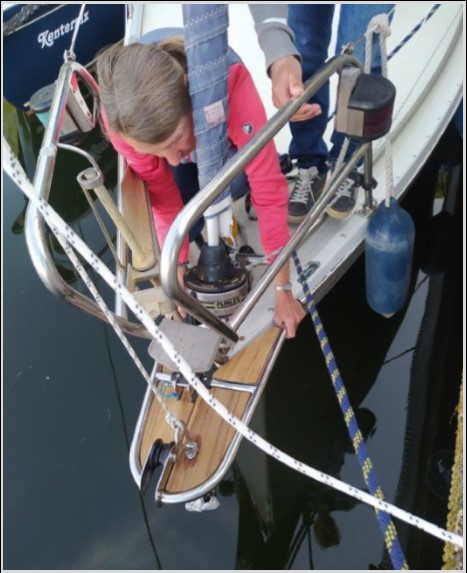

Wir hatten in diesem Segelsommer etwas Pech. Eine Hanse (Chartercrew) hat unsere Vega gerammt und dabei den Bug- und Heckkorb abgerissen. Glücklicherweise haben wir keinen Schaden am Bootskörper. Die Hanse hatte ein Loch im Bug! Die Vega ist verdammt stabil!
Wir lassen jetzt einen neuen Bug- und Heckkorb von Herrn Rupprecht anfertigen. Heute habe ich einen interessanten Bugkorb auf der Mithoso in Stexwig gesehen. Wer kennt den Eigner? Würde gerne mit Ihm Kontakt aufnehmen!
